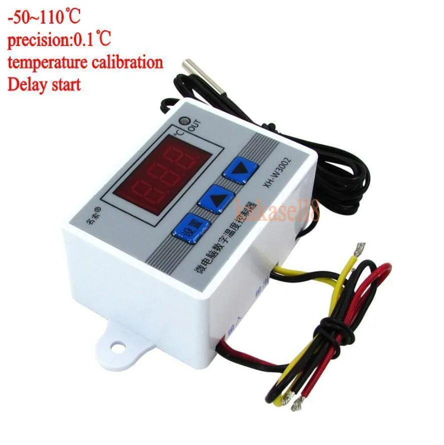

Согласен полностью - дом под управлением SKYLINK опасен. Но думаю, для контроля температуры на трубе можно поставить датчик и вывести на такой прибор за 200р. c контроллером на 10A, который на весну-лето-осень можно и обесточить:
Только вот датчик ставить в месте предполагаемого промерзания - под землей или над землей? :?:
