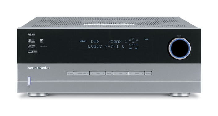

Я ресивер имел ввиду что это РЕСИВЕР, а не компьютерные колонки, и про мощность говорил в пику - т.е. пиковая громкость, которая должна либо бубухать либо стрелять, а не пердеть...
У меня не самый дорогой Harman Kardon AVR 430 весит 18кг. - там резисторы что ли этот вес дают?
Потребляемая мощность, Вт: 940
Для нормального аппарата главное - питание, а это транс и хороший кабель, чтобы не было потерь и была динамика. При включении чуть моргает свет, т.к. у меня провода люминивая обычная, а у знакомого Pioneer около 24кг (стерео), провода сделана отдельно для него - медным кабелем сечением около сантиметра от ввода - у него ничего не моргает, моргает в соседних домах, когда он включает.
