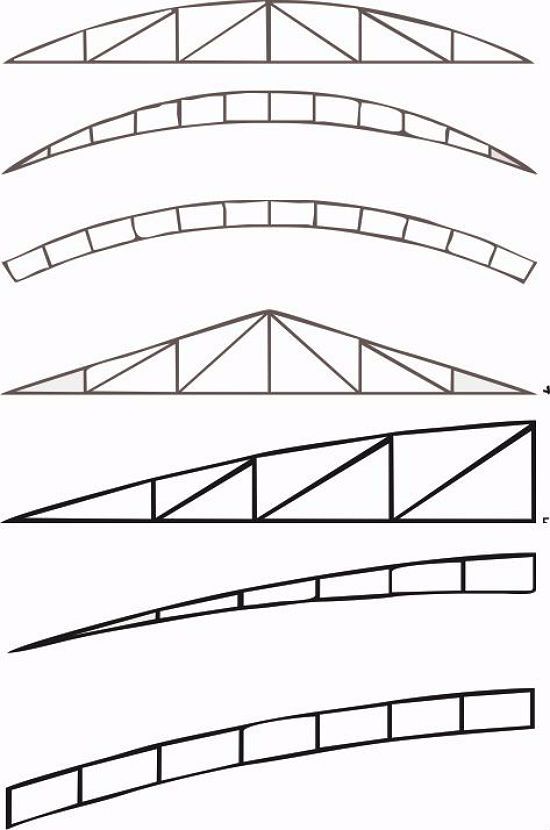

Всем хорош штатный задний бампер 2705-2804012-30 на Соболь 4х4, но до первого куста.
Поэтому реализовал усиленную версию - Усиленный задний бампер 2705-2804012-30У на Сболь 4х4 самый западный
Немного смущает меня прочность боковых свободных элементов бапера - висящий короб. Куст он конечно выдержит, но если приложиться к дереву - однозначно загнет.
Еще он не противостоит кручению, т.к. форма профиля у него - П (швеллер). Кто может подсказать - как его услить?

Валерий, я бы в боковинах из нутри приварил бы продольное ребро и несколько поперечных. В середине приварил штуки три связи поперечных между креплением бампера и полкой швеллера.
Идея такая примерно

Типо соты на твоей картинке - такое будет работать, но длинный шов меня малоопытного сварщика смущает.
Может сделать как у навеса когда 2 профиля и между ними распорки или как их там в виде V ?
Сделать перегородки из уголка 25 мм, варить один край внутрь, а другой наружу - тогда наверное будет противостоять кручению.

так сплошным не надо. Прихватками сантиметра по 2-3 через 5-10см.
