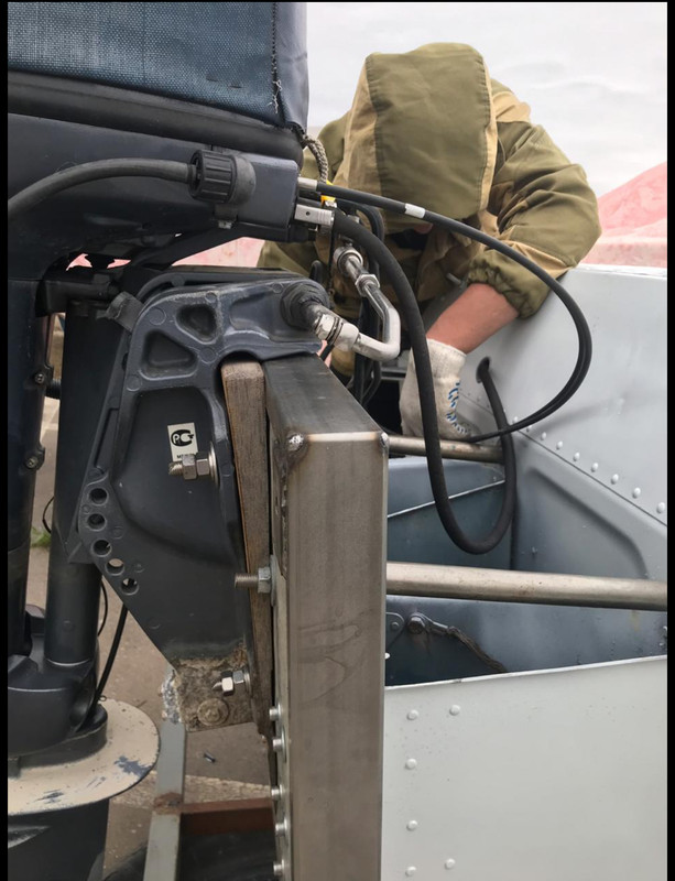

На лодке выносной транец, родной, на нем закреплен электроподъемник от seapro, т.е мотор расположен очень далеко от лодки, на воде практически нереально дотянуться до мотора, даже те же камыши снять.

Сейчас был снят подъемник и установлен для теста на родной транец и чуть поднят(на 2-3см). относительно гравитационной плиты, все можно сказать идеально, но задняя часть все равно больше тонет, чем нос, даже если все(200-300кг, в зависимости от количества человек 2-3), находятся на Носовой части.

в планах менять транцевую доску, поднимать ее, после пробных тестов на воде, пока еще это возможно.
Пока не разобрался, как добавить фото, думаю в след. Сообщении добавлю
Внешняя ссылка
Внешняя ссылка
Внешняя ссылка
Внешняя ссылка
Внешняя ссылка
Внешняя ссылка

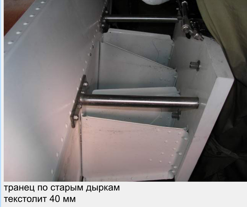

Некоторые(при подобных проблемах как у меня), отгружают нос мешком песка 30-40 кг., задирают выше и выше мотор, что АКП(антикавитационная плита), выше днища лодки на 1,5-2 см выше днища лодки(хотя и информации много, лодок много…)
По фоткам которые прикреплял выше, стоит ли попробовать поменять транцев доску, задрав ее еще выше, усилить и тд? По фото из интернета, у многих доски транца выше штатных(советских), причем в разы…
Читал множество форумов, статей, оказывается я не один такой с проблемой с мотором…

А длина ноги мотора какая?
Плита антикавитационная относительно линии киля как расположена?
Угол наклона у выносного транца есть?
