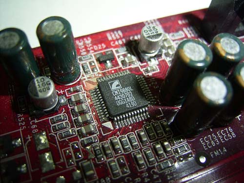

... плата MSI 915G Combo имеет встроенный восьмиканальный звук Intel High Definition Audio, а в качестве кодека используется чип CMI9880L.
Не могу врубиться - какие драйвера для нее надо искать - то, что было на старом диске поставил, так вообще и звук пропал...
Ключвое слово тут Intel High Definition Audio, или CMI9880L - для кого искать?
Плиз хелп ми....

Валер посмотри сюда, вот это оно или нет:

Тут я был...
Понимаю так, что для этого чипа может уже и дров не будет?
Буду перебирать щас методом тыка.

Проблему решил установив звуковую плату SB Live 5.1, на WINDOWS 7 дров на нее нет и в помине, но есть проект Kx-project - альтернативные драйверы, вот они то и подружили SB Live 5.1 с WINDOWS 7!
Правда там у них организован профессиональный подход к этому делу - так что разбираться надо без пива.
Запись работает, звук - идет. В остальном не разобрался.
