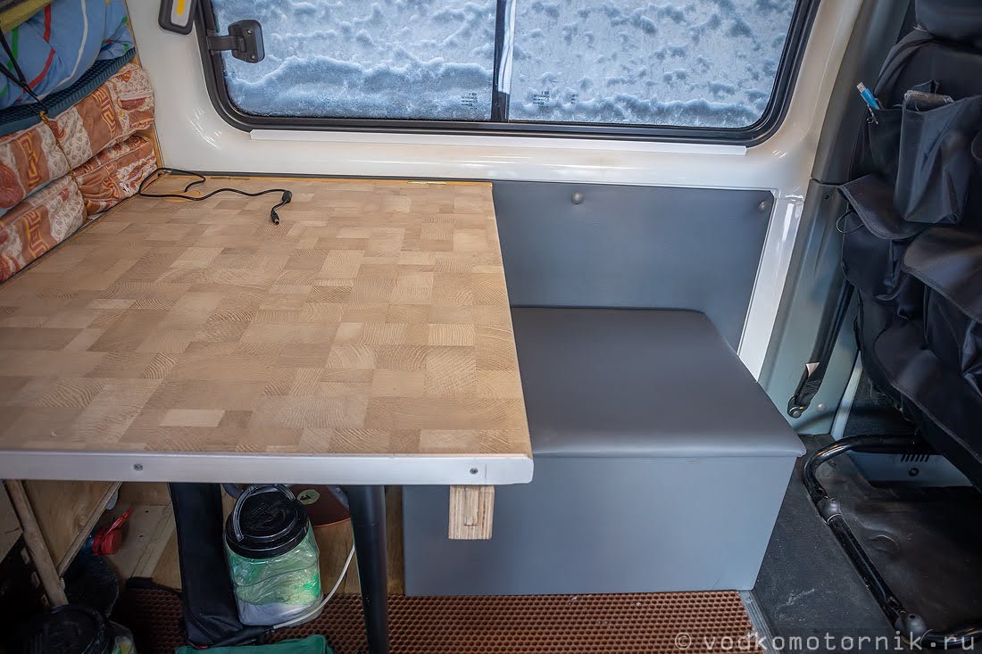

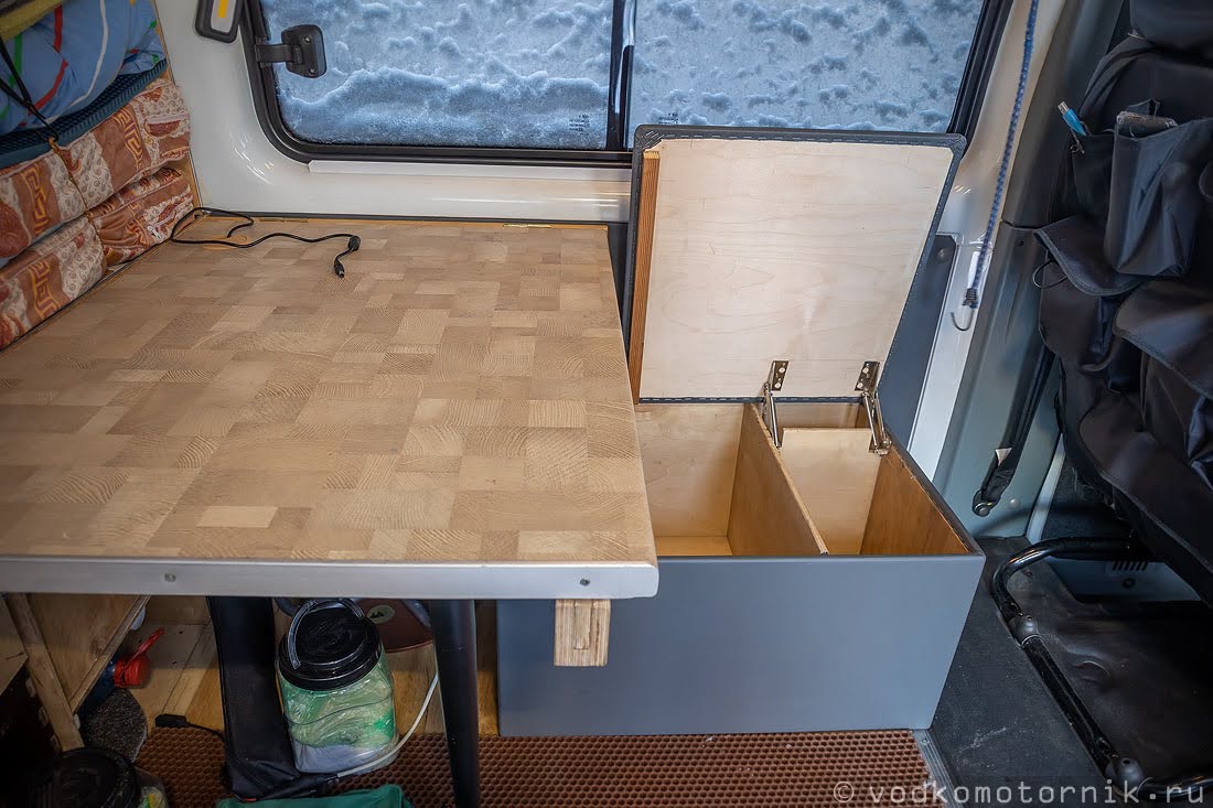

Изначально хотел использовать низкий табурет, дабы присаживаться к откидному столу, но решил изготовить авторский пуфик. Пуфик в Соболь 4х4 выполняет еще и роль маленького чулана - в него можно как что-то сложить, так и это же "что-то" достать (извлечь).

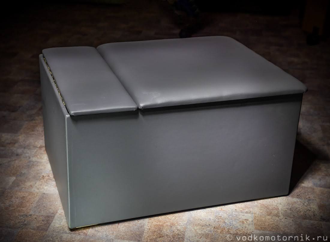

Крышка изготовлена двойной разрезной - высота стола не позволяет ее открывать единой деталью.

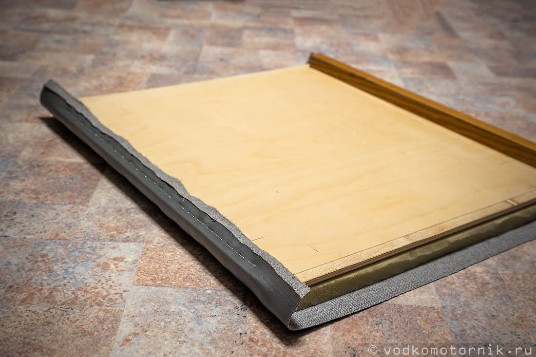

Дабы сэкономить распил фанеры 10 мм и избежать перерасхода - предварительно все измерил и как обычно начертил в 3D используя программу SketchUp.
После распила края фанеры обработал фрезой 45° и соедидинил на ПВА.

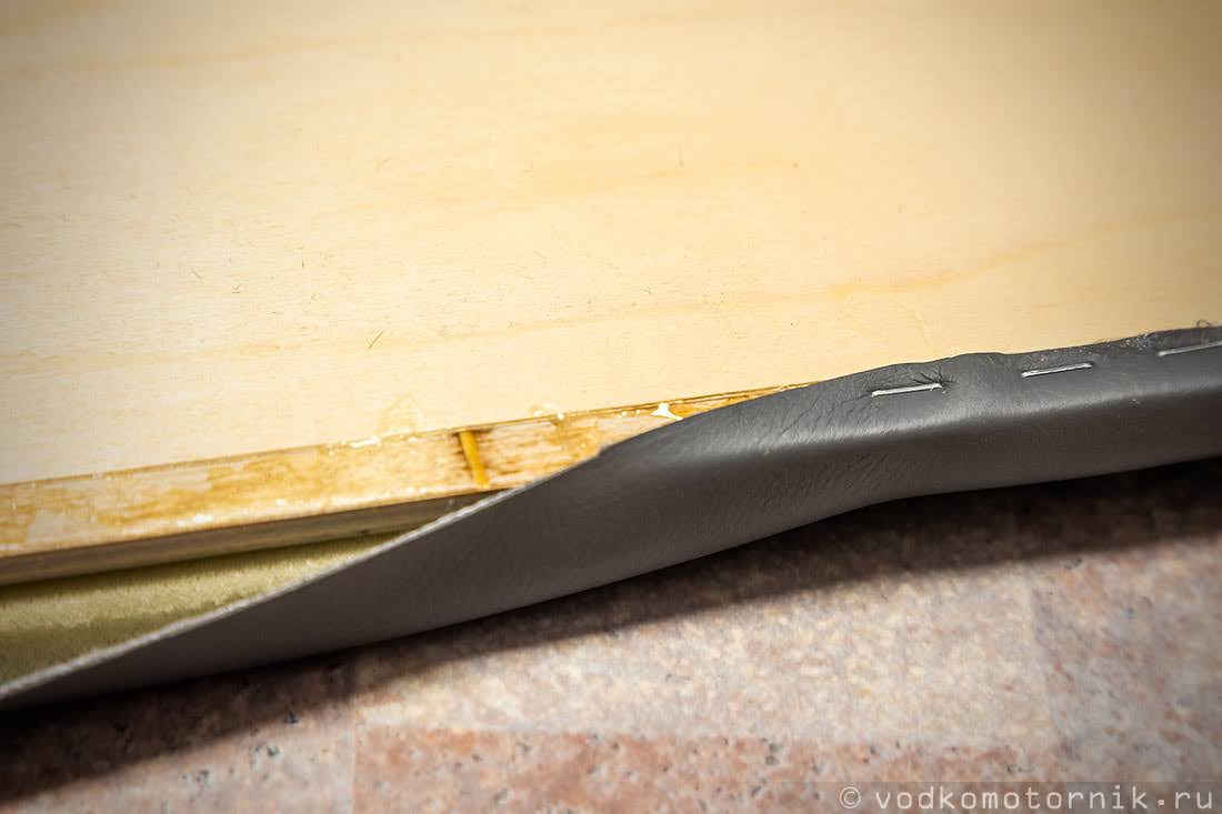

Обтяжку пуфика производил экологически чистым материалом - натуральным кожзаменителем.
Обтяжка натуральным кожзаменителем пуфика в Соболь 4х4
Обтяжка натуральным кожзаменителем крышки пуфика для Соболь 4х4
Обтяжка натуральным кожзаменителем крышки пуфика Соболь 4х4
Многоцелевой пуфик в Соболь 4х4 - внешний вид

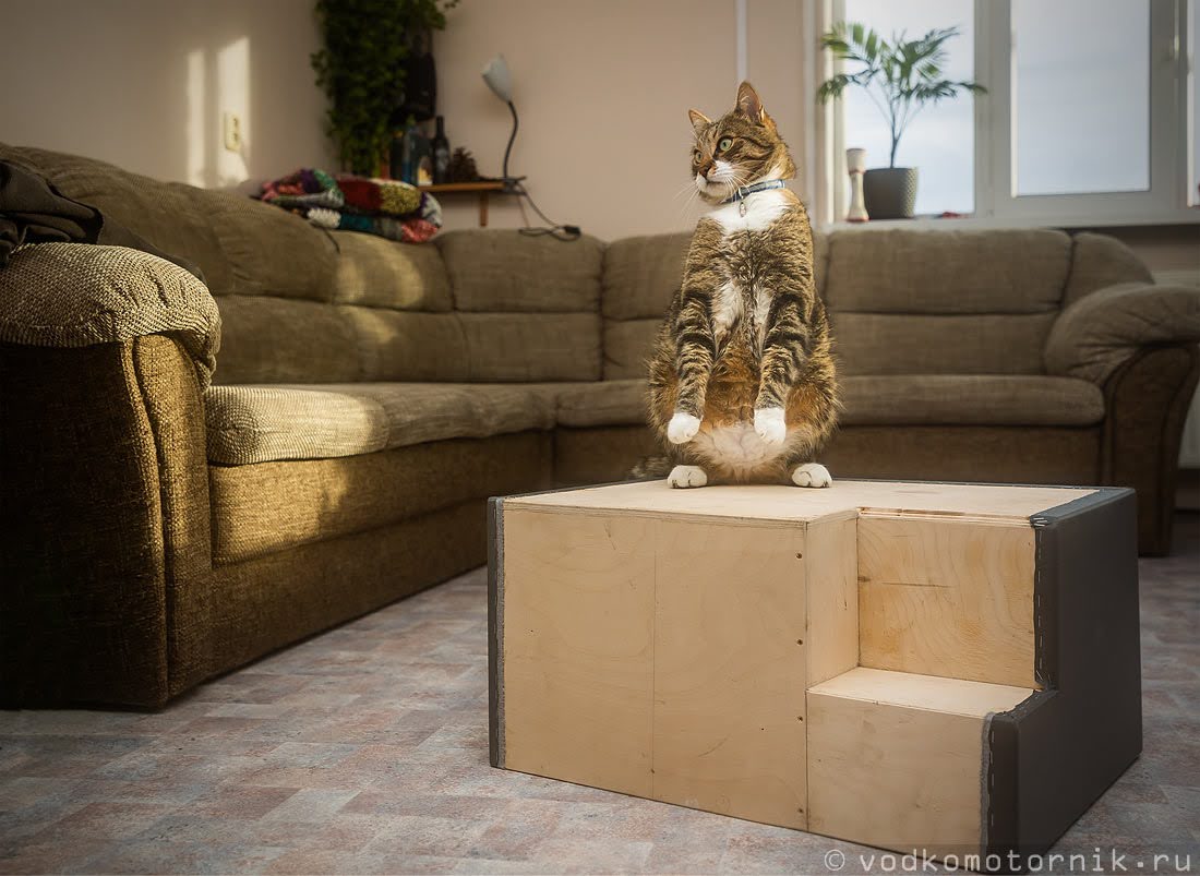

Шмель проверяет прогиб днища пуфика - арены арене

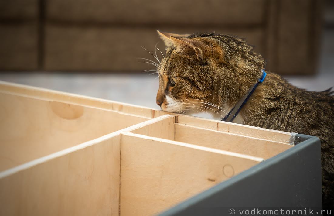

Шмель инспектирует склейку стыков пуфика в Соболь 4х4
Шмель инспектирует фиксацию натурального кожзаменителя
Шмель инспектирует объем пуфика в Соболь 4х4

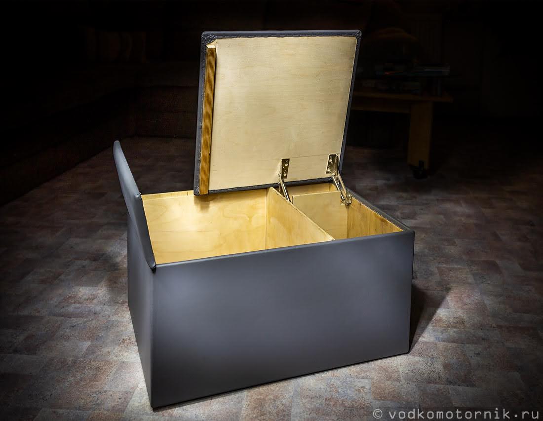

Пуф полностью открыт

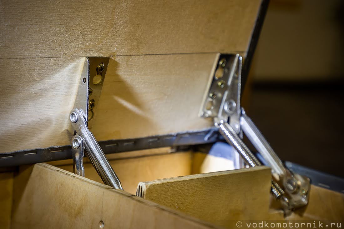

Антресольные петли крышки пуфика в Соболь 4х4

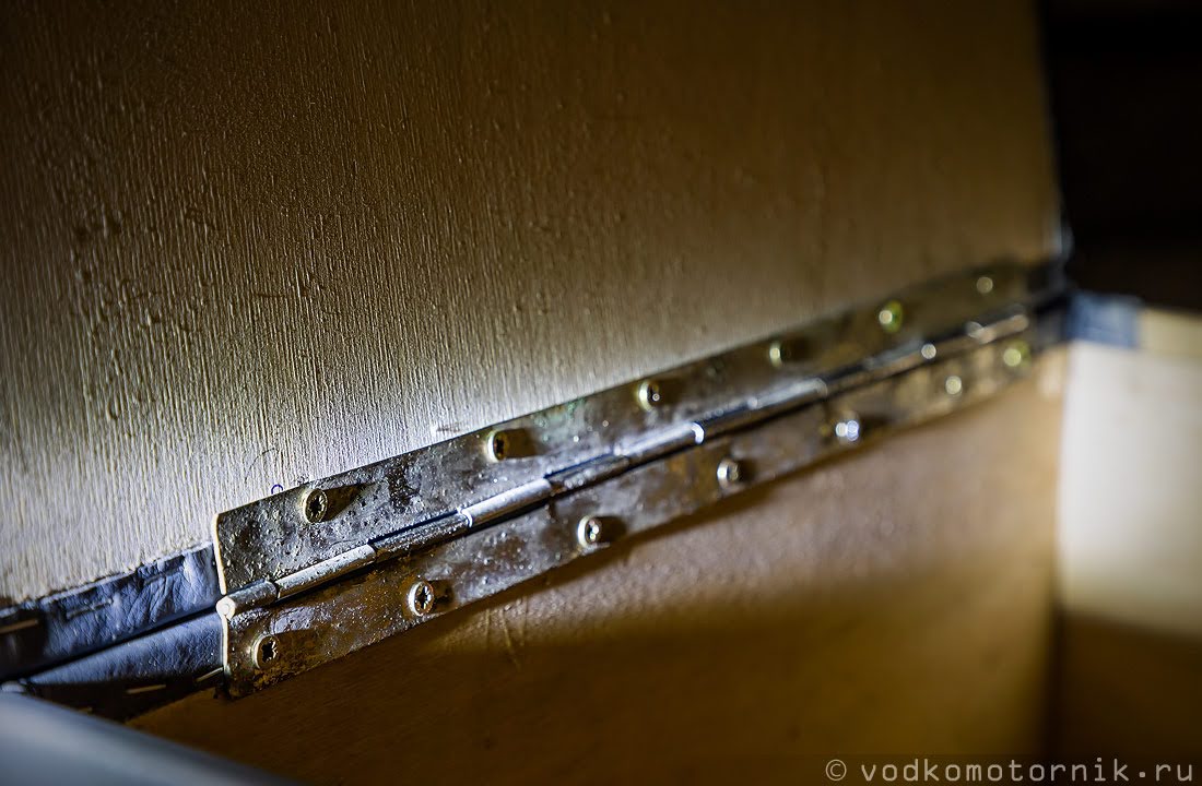

Рояльная петля дополнительной крышки многоцелевого пуфика в Соболь 4х4
Пуф в рабочем состоянии - готов к установке в ГАЗ Соболь 4х4 самый западный
Пуф установлен в ГАЗ Соболь 4х4 самый западный
Пуф готов к приему грузов в ГАЗ Соболь 4х4 самый западный
