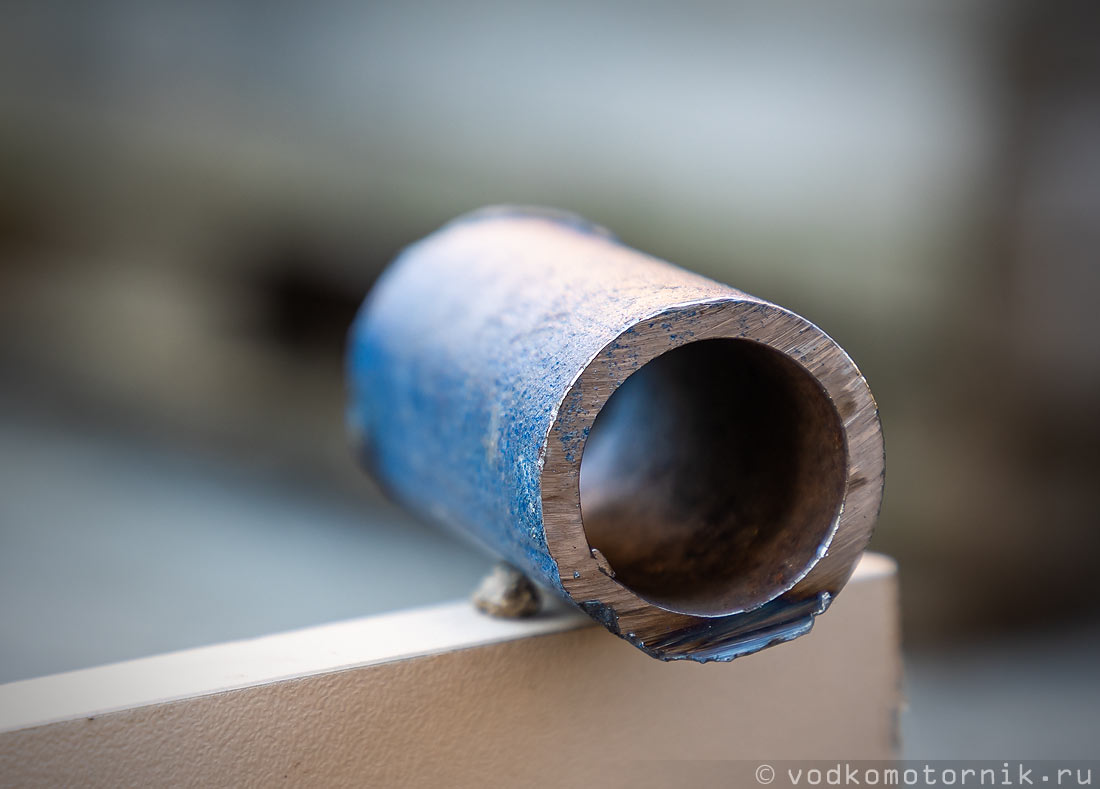

А был отрез трубы d43 стенка 3 мм. для несущей дуги, и d34 стенка 4 мм. для лучей.

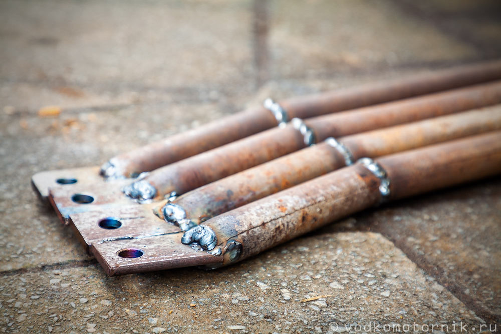

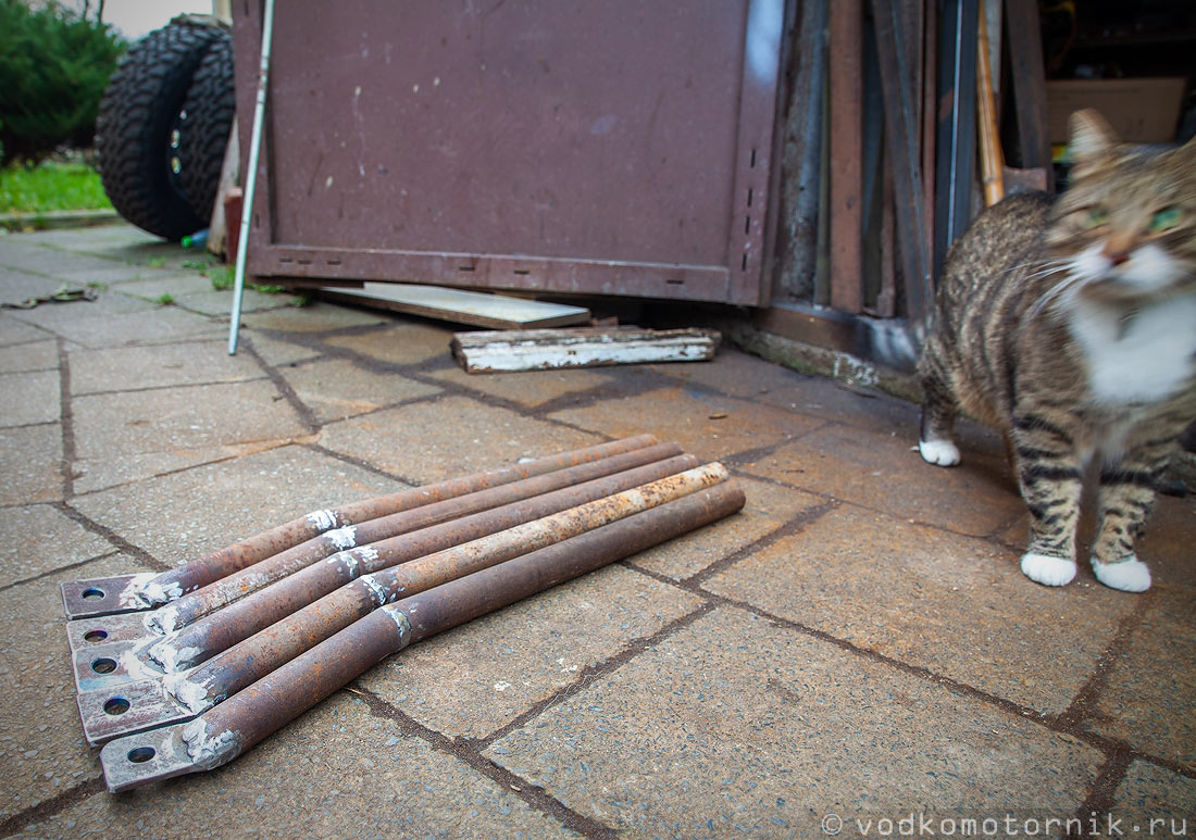

Защитные лучи из трубы 4 мм
Толстостенная труба 4 мм
Главный помошник - кот Шмель

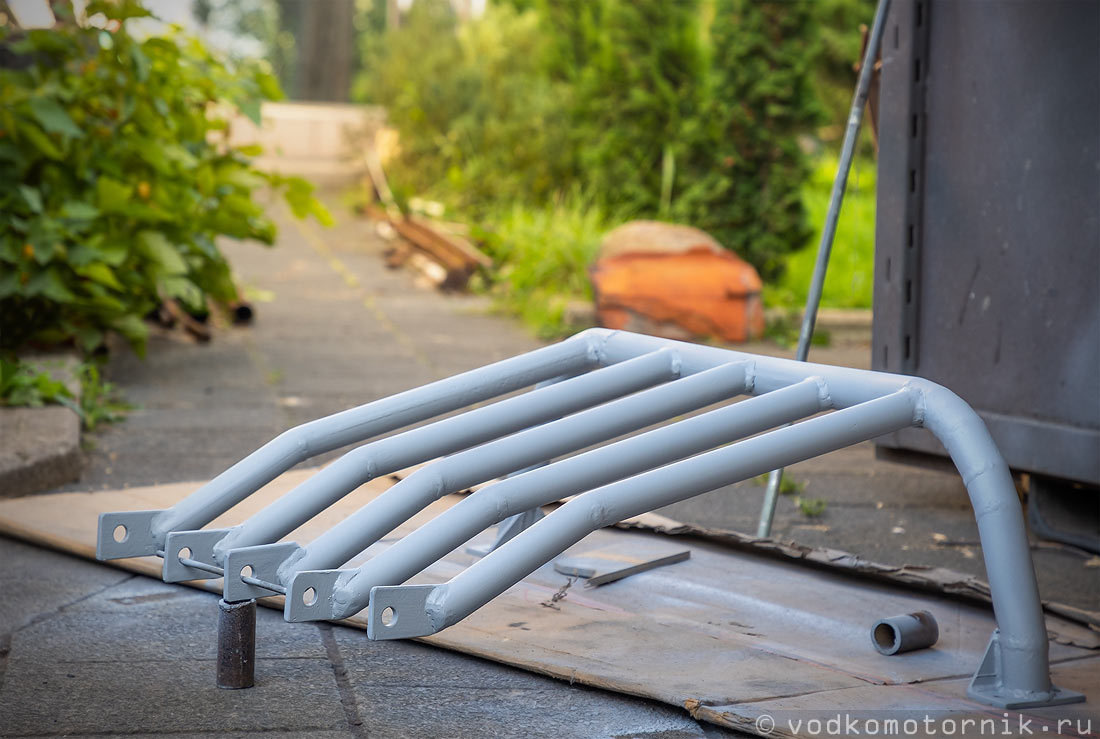

Примерка конструкции и прихватка сваркой

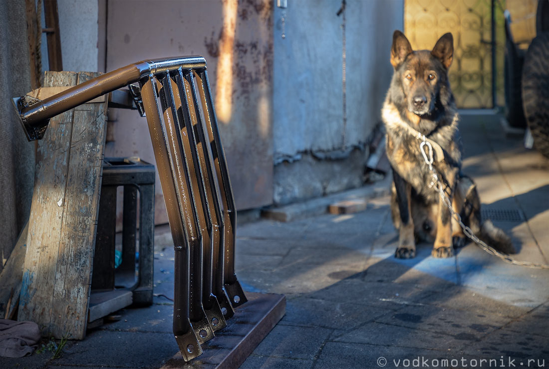

Грунтовка защиты ГАЗ Соболь 4х4 перед покраской

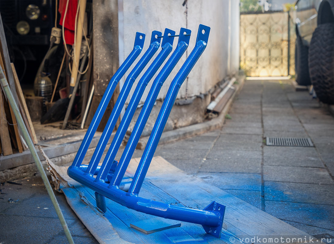

Окраска защиты ГАЗ Соболь 4х4 синей краской

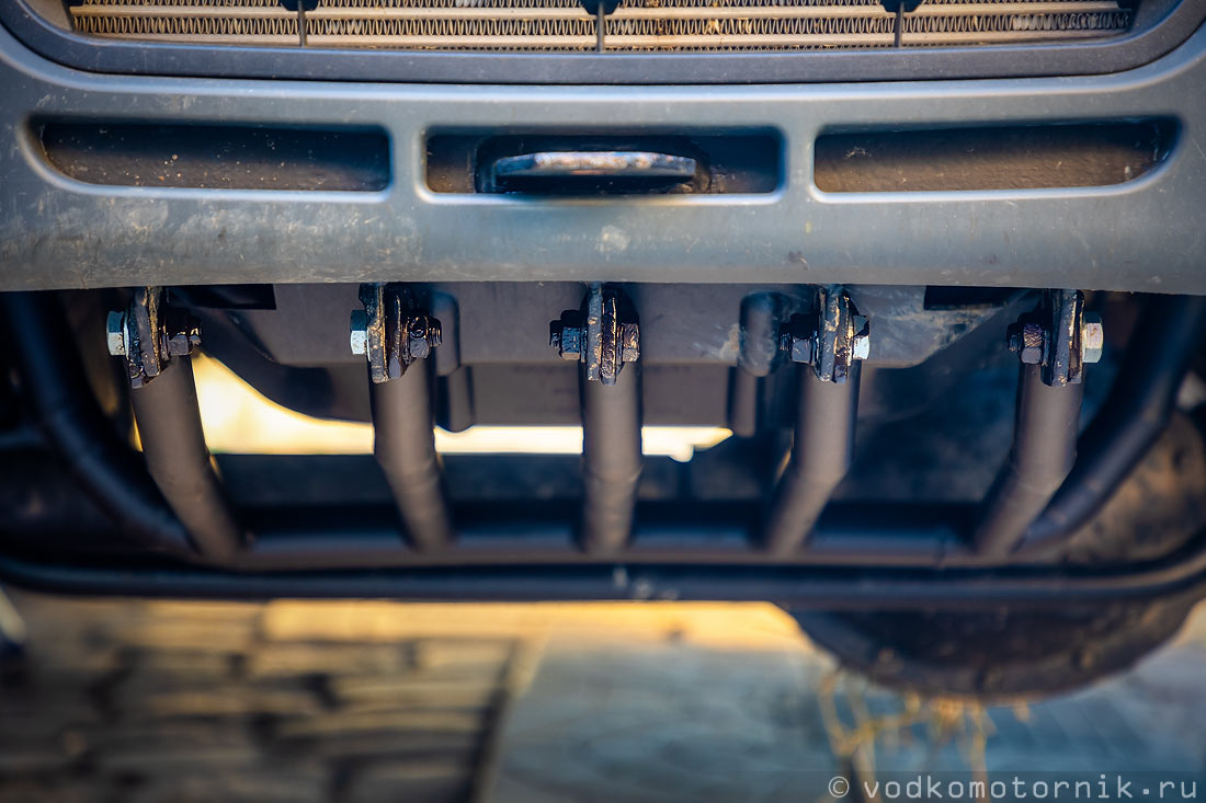

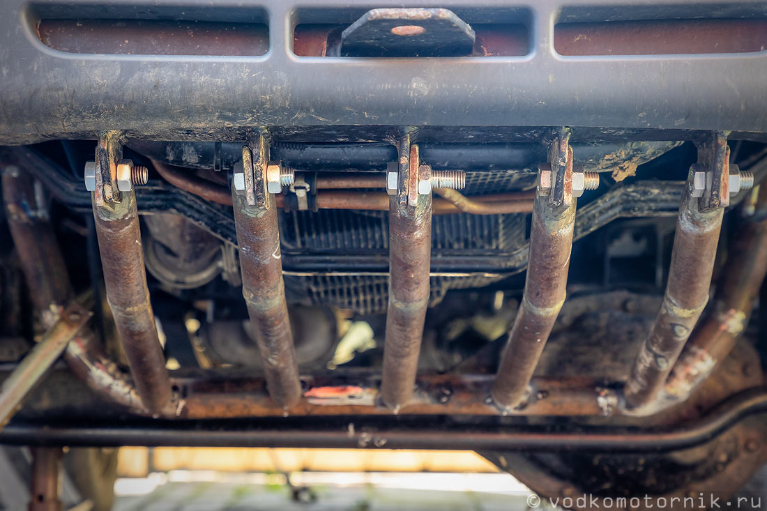

Защита на ГАЗ Соболь 4х4 - праздничный фейерверк
Защита на ГАЗ Соболь 4х4 самый западный установлена
