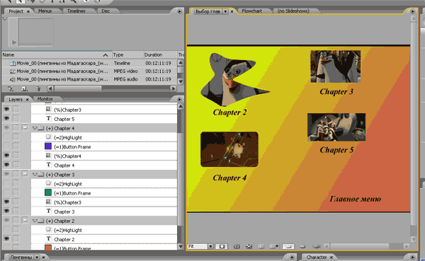

Т.е. когда задний фон у главного меню - видео, а не статичная картинка.
Video линкуем на видеофайл, который добавлен в проект для фона меню, а Audio - на звуковой файл.
При предварительно просмотре меню будет статичным, но будет работать навигация. Для того, чтобы меню стало анимированным жмем активную кнопь Render Motion. После этого фоном в меню в предпросмотре будет уже указанный видеофайл.
В случае каких-то непредвиденных проблем в создании Motion Menu будет такое превью:

У меня мульти-меню т.е. всё в одном меню - сцены, настройка субтитров, звука, дополнительные материалы. На фоне всей этой менюхи играет ролик. Я его перенёс зажав alt из окна project. Но этот ролик за кнопками. А как сделать анимацию глав(чаптеров)?
Ну вот к примеру. Фон статический. Допустим, я не хочу делать анимацию фона. На фоне три рамки с картинками, которые получили путём перетаскивания чаптеров(глав) с таймлайна. Главы эти не анимированы, они статичны. Я хочу сделать так, чтобы они были анимированными в рамке, чтобы они зацикленно играли видео 15-20 секунд. Можно ли это в adobe encore реализовать?

Напрямую в encore этого нет, на сколько я помню.
Тебе надо делать Motion menu, только движение должно быть под кнопками. Т.е. твой ролик должен состоять из статичного фона с дырками для видео (делаешь в видеоредакторе), на которые наложишь прозрачные кнопки (в виде рамки).

Я думал о таком подходе, который вы посоветовали, но у меня мульти-меню. Если encor не имеет такой функции и надо делать статическую картинку с дырочками-рамками, кнопку-рамку, то в моём случае с мульт-меню так сделать не получится. Жалко конечно, но не беда. Выложил скрины из фотошопа. Хотел снять видео с экрана, но жаль нельзя из-за оверлея.
Спасибо за помощь!
